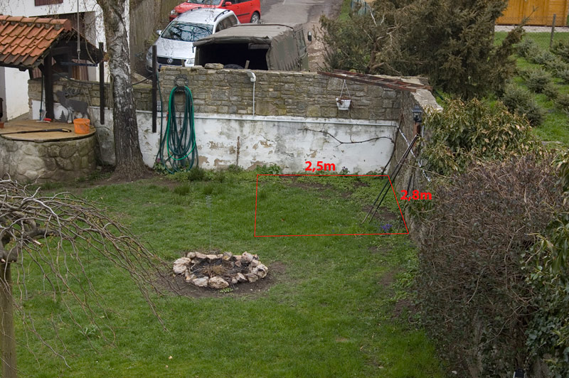

Den hätte ich aber schon gern auf einem Bruchsteinsockel - man wird ja nicht jünger. Bruchsteine muß ich nur an den Feldrändern aufsammeln und die passen auch zur Mauer. Ich habe Euch mal zwei Bilder aufgenommen:
um ein Bild der Lage zum Nachbargrundstück zu bekommen
mehr Platz ist nicht
mehr als 2,5m x 2,8m Fläche sollte das Dach nicht haben.
Nun habe ich als Zahntechniker keine Ahnung von Fundamenttiefen, von Mörtelarten, von Lehm und Stroh, vom Mauern und vom Mauern mit Bruchsteinen im Speziellen. Handwerklich bin ich aber nicht ungeschickt, nur eigentlichh eher für Fummelarbeit zu gebrauchen. Meint Ihr, es macht überhaupt Sinn?

Hallo Michel,
klar macht es Sinn! In jedem Fall!
2,50 x 2,80 ist auch schon ein ganz schöner Brummer.
Ist der Brunnen noch in Betrieb? Ansonsten hättest du ja schon ein Fundament und ein Dach.
P. s.: Feg' mal das Moos vom Dach. :pfeifend:
Farmer3s
Beitrag von Farmer3s »
Hallo Michel,
ich würde auch sagen der Platz reicht vollkommen um einen schicken Lehmofen zu bauen! Beim Fundament gibt es viele Aussagen wenn man danach googelt, aber du bist auf der sicheren Seite wenn Du Deine Fundamente auf 80cm tiefe machst. Diese als Graben als Außenabgrenzung und auf das ganze kommt dann die Betonplatte(mit Bewährung) auf der später weiter gemauert wird. Wenn Du Dir hier einige Bauthemen ansiehst erklärt sich auch der Ablauf. Bedenke das Du da unten nie wieder ran kommst, an alles was drüber ist ja. Beim vermauern von Naturstein solltest Du darauf achten keinen Portlandzemt o.ä. zu verwenden, sondern Trasszement, dieser wird bei Naturstein verwendet um Verfärbungen und Ausblühungen zu vermeiden.
Gruß Jörn

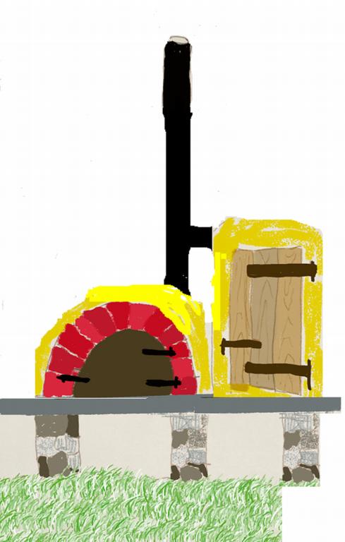

der Brunnen führt Wasser, das geht schon mal nicht. Ich dachte daran, unter dem Dach alle Grill- und Räucherutensilien + natürlich den Backofen zu verstauen. Ein kombinierter Back - Kalträucherofen aus Lehm wäre genial. Zum Räuchern müßte ich dann den Rauch in der Backofenkammer erzeugen und über eine Verbindung in eine danebenliegende Lehmräucherkammer leiten. Die erst hätte dann einen Schornstein. Verrückte Idee, oder?? Bisher räuchere ich meine Reh- und Wildschweinschinken

in so einer großen Blechbüchse. Lehm wäre doch viel attraktiver.
Wenn ich die Grundstücksmauer in dem Bereich bis ca. 2,50m hochziehe, könnte das Regenwasser von da aus nach vorn, also in Richtung Rasen, in eine Dachrinne und von da wiederum in eine Regentonne laufen.
@Jörn: das ist ja schon mal was aus dem Nähkästchen, :danke: , 80cm Fundamenttiefe sind notiert und das mit dem Trasszement natürlich auch. Dahinter verläuft eine Stromleitung für die Beleuchtung, darauf muß ich aufpassen. Aber da kommen bestimmt noch jede Menge Fragen auf, z.B. ob grundsätzlich etwas gegen diese erste Überlegung spricht?

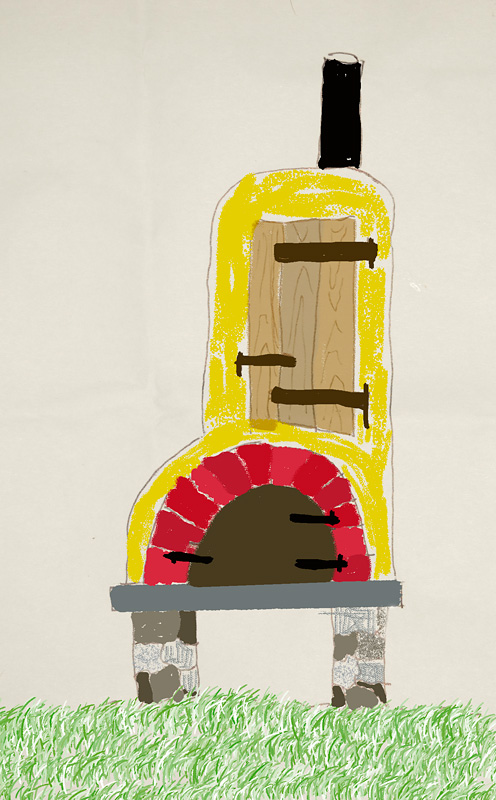

erste Gedanken zum kombinierten Räucherbackofen
Zwischen Backofen und Kalträucherofen soll nur ein Stück Ofenrohr den Rauch weiterleiten. Ob das überhaupt zieht? Problem dürfte auch die Höhe sein, da werde ich bei der Sockelhöhe schon Abstriche machen müssen. Es muß ja wegen des Lehmes noch ein Dach darüber.

Deine Kombi sieht interessant aus, jedoch würde ich die Räucherkammer eher als Heißräucherkammer ausbauen,
ansonsten hätte der Lehmofen nur die Funktion der Raucherzeugung.
Fürs Kalträuchern würde ich mir lieber eine separate Kammer bauen.

Steini hat geschrieben:...Deine Kombi sieht interessant aus, jedoch würde ich die Räucherkammer eher als Heißräucherkammer ausbauen,
Hi Steini,
wenn ich kalträuchere (und das wird die Hauptnutzungszweck des Apparates sein), wollte ich meinen Sparbrand
in den Backofen stellen. Der Rauch würde dann durch die 15cm Durchmesser Verbindung in die Kalträucherkammer gelangen. Dort wollte ich ein Brett kurz über dem Boden einbauen, das zu den Wänden jeweils 5cm Platz hat. So kann sich der Qualm gleichmäßig im Inneren der Räucherkammer verteilen. Vorteil ist ein wirklich kalter Rauch. Mit Heißräuchern habe ich wenig am Hut, mit entsprechendem Feuer im Ofen sollte das jedoch auch möglich sein. Eine gleichzeitige Nutzung als Back- und Kalträucherofen ist nicht vorgesehen. Na ich überlege mir das aber nochmal ;) .
