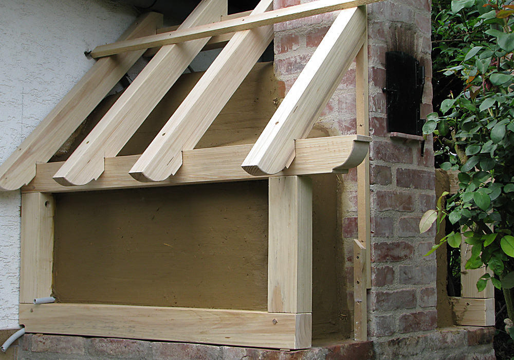

ich habe meinen Tunnel mit 6,5 cm Foamglas isoliert und habe dann ca.10 cm Strohlehm aufgebracht.
Steinwolle muss locker liegen und darf durch den Lehm nicht gedrückt werden. Vielleicht kannst du das mit einem Drahtgeflecht lösen.
Re: Schamottekuppel mit Vollziegel verkleiden
Verfasst: Di 13. Jun 2017, 17:58
von baku
:danke:
....für die Info
Noch ne Frage zum Foamglas, wie oder mit was für einen Kleber hast du diese Platten angebracht?
Und dann darauf dann den Lehmputz?
Verfasst: Di 13. Jun 2017, 20:08
von googlehupf
Ich habe "Platten" bekommen die waren 20 cm dick. Die habe ich dann mit einer Bügelsäge in 3 gleichstarke Platten aufgeteilt.
Fixiert habe das Schaumglas mit gewöhnlichem Fliesenkleber. Es ging ja nur darum die Isolierung so lange zu halten bis der Lehm drauf war.
Den Lehm habe ich mit Wasser vermischt. In großen Mörtelkübeln mit den Füßen gestampft. Dann noch Stroh untergearbeitet das dem Ganzen den Halt gibt.
Das hat sehr gut funktioniert. Am Folgetag dann noch eine Schicht ohne Stroh mit der Glätte aufgetragen.
Wenn Du Steinwolle verwendest, müsstest Du mit Drahtgitter eine Unterkonstruktion bauen. Ggf. mit Eisenstäben stabilisiert.
Wenn Du dann als erste Schicht viel Stroh in den Lehm einarbeitest, sackt der nicht durchs Drahtgitter.
Probieren geht über studieren.
Lehm ist günstig und lässt sich leicht rückbauen.
Ofenbau 4.jpg (354.98 KiB) 20835 mal betrachtet
Leider gingen die meisten Bilder vom Ofenbau verloren.
