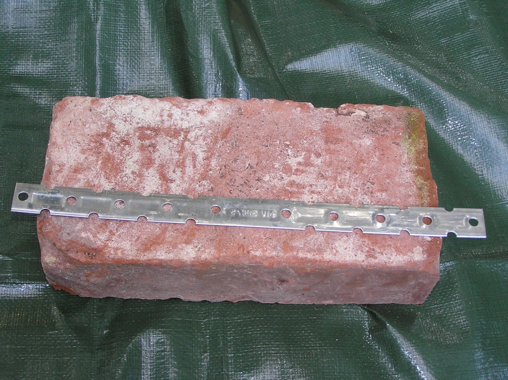

Aufgrund von Arbeitserleichterung, weniger Schneidarbeiten, möchte ich die Rückwand gegen den Tunnel setzten. Da ich dann allerdings eine durchgehende Fuge erhalte, würde ich gerne den Tunnel mit der Rückwand mit VA- Maueranker, siehe Foto, verbinden. :frage: :frage:
PA040388 (1024x766).jpg (293.17 KiB) 7263 mal betrachtet

Hi Frido,
Ich habe zwar keinen Tunnelofen, aber der Tunnel wird sehr heiß,
ich würde mindestens 5cm Abstand halten und nicht verbinden.
So überträgt sich die Hitze aufs Aussenmauerwerk und ich weiß nicht,
ob es der Mörtel so mag.
Eine Möglichkeit wäre es, dass du die Tunnelrückwand mit Foamglas beklebst und dann die Rückwand später dagegen mörteln.
Das wäre meine Idee, wenn du Halt haben möchtest.
Ich hab den Ofen einschalig mit Klinkern hochgezogen und dennoch ist es nicht instabil. Kannst also auch ohne Anker arbeiten.

also ich hab das bei meinem Tunnel auch so gemacht, zuerst den Tunnel selbst und dann einfach die Rückwand dran. Ich hatte keine Probleme mit der durchgehenden Fuge. Der Schamottmörtel ist da natürlich etwas gerissen aber du mußt da keine Angst haben einen Spalt oder so zu bekommen, da bewegt sich nix. Die Maueranker würd ich lieber weg lassen, das könnte kontraproduktiv werden wenn sich die ausdehnen, besonders wenn sie aus VA sind.
