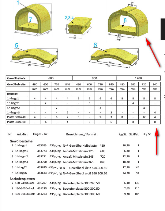

Mein Kaminbauer, den ich mal freundlich um Rat gefragt habe, hat mit "Gewölbeplatten" vorgeschlagen....
Was haltet Ihr von den zwei Varianten?
Varinate 1) Bau mit Gewölbeplatten
Variante 2) Bau mit Gewöblesteinen
Details unter: http://www.kandern-feuerfest.de/produktmappe.html#p=18

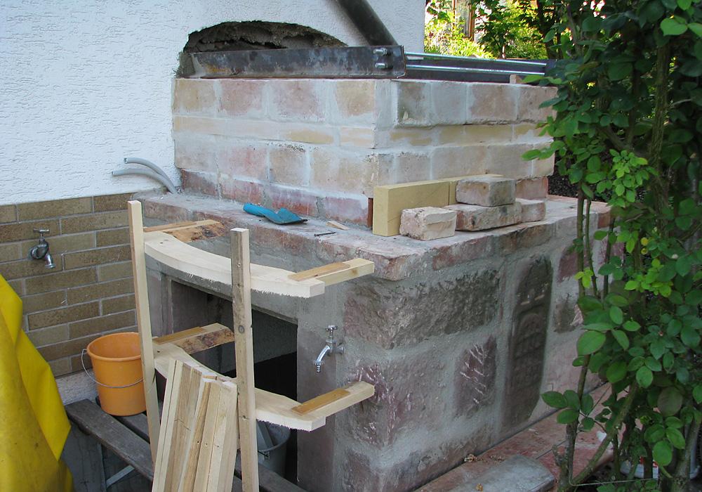

Und das mit der zweiten Mauer um das Gewölbe um Seitenkräfte abzufangen ist mir neu
Ich habe bei mir ein Tunnelgewölbe aus Schamottekeilsteinen gemauert, dabei werden die auftretenden Kräfte sauber nach unten abgeleitet und ich hab die Schalung sofort nach dem Mauern entfernt um die Innenfläche gleich sauber zu machen. Das Gewölbe hat sich keinen Millimeter bewegt.
Guckst Du:

Ich beziehe mich jetzt nicht auf dieses komplette Bogengewölbe sondern auf ein Flachgewölbe wie in diesem Bausatz. Nach Adam Riese müssten die Steine der Seitenwände auseinander wandern, wenn oben zu viel drauf gedrückt wird bzw. denke ich, dass die äußere Mauer zum Stützen der inneren Mauer benötigt wird.chris hat geschrieben:Und das mit der zweiten Mauer um das Gewölbe um Seitenkräfte abzufangen ist mir neu ...
Natürlich würde gedämmt werden - nur würde ich gerne das Gehäuse aus Platzgründen in Leichtbauweise machen wollen/müssen. Daher die Idee mit einem freitragenden Gewölbestein (ob selbst gegeossen oder nicht, ist ja zweitrangig).

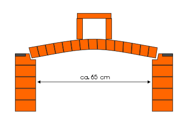

Servus,
die Horizontalkräfte der flachen Gewölbe müssen durch den Gegendruck der Außenwände aufgefangen und abgeleitet werden.
Reicht diese „Kraft“ der Außenwand nicht bricht das Gewölbe.
Das Stichmaß einer Wölbung soll größer einem Zehntel bis einem Zwölftem der Länge L des Bogens sein.
(1m breiter Bogen Stichmaß ca. 8-10cm).
Bei dem o. g. Bausatz muss die Dämmung Horizontalkräfte aufnehmen.

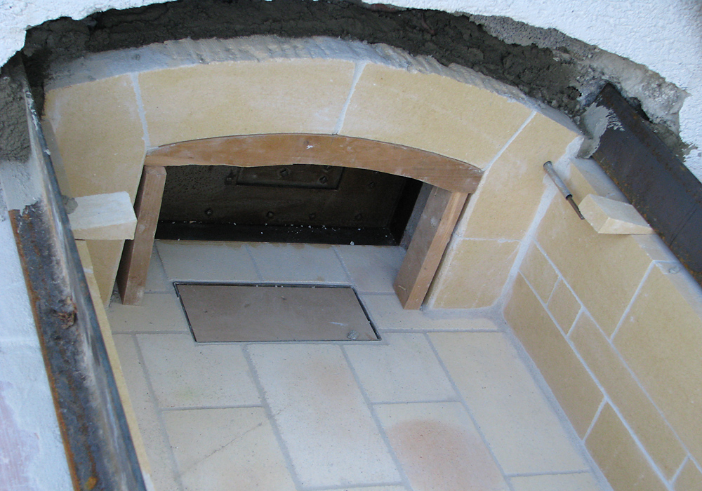

da es gerade passt mal wieder was von mir.
Es gibt natürlich noch andere Möglichkeiten die Kräfte aufzufangen.
Ich wollte unbedingt eine möglichst flache Kuppel um eine gute Oberhitze zu bekommen.
Das Gewölbe ist auf den seitlichen Steinen nur aufgesetzt.
Die Stabilität garantieren die beiden Winkeleisen die vorne in der Wand eingemauert sind.
Hinten sind die Winkeleisewn mit Gewindestangen verbunden.
Ich habe beim mauern 3 mm Fugen gemacht, das war ein Fehler.
Jetzt würde ich keine Fugen lassen und nur den nach oben klaffenden Spalt mit Mörtel verfüllen.
