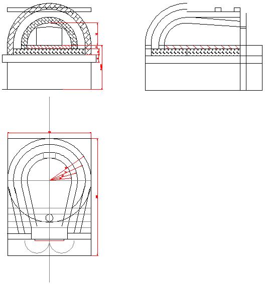

Hallo Zusammen,
hier möchte ich unser Projekt unterbringen.
Der erste Fred wird mit Planung gefüllt
Danach gibts einen zweiten von der Erstellung mit vielen Bildern
anbei eine neue Skizze vom Aufbau, geändert/hinzugefügt wurde:
- die Länge der Backfläche
- ein mögliches Dach
- der Fuchs von der Bedienseite nach Hinten
- der Kamin mit Drosselklappe
- Schaumglas ist in Arbeit
- http://www.u-wert.net wurde an die Seite gelegt ...

Also ich habe bei mir eine Isolierung von 20 MM.Bin der Meinung das das genug ist..jedenfalls bei mir...Der Punkt ist doch das wir am Boden meistens zuviel Wärme haben im Gegensatz zur Kuppel..

Hallo Warmumformer,
ich sehe das ähnlich wie Du. Der Wärmeverlust am Boden ist aufgrund der dünnen Isolierung am Boden am größten.
20 mm halte ich definitiv für zu wenig Isolierung. 40-60 mm ist wohl der gängige Durchschnitt. Ich plane aktuell 120 mm.
Dein Grundriss geht sehr weit in die Tiefe, ähnlich wie bei meiner ersten Planung, dank der Tipps hier habe ich aber davon abgesehen. Die Backfläche sollte möglichst nah an der Öffnung sein, das vereinfacht die Bedienung.
Grüße,

20mm ist auch nach meinem Gefühl zu wenig. Ich habe 60mm Kalziumsilikatplatten als Isolierung für den Boden eingesetzt.

nimm Foamglasplatten 60-80 mm das reicht aus. Die perlitte nicht nehmen,
das würde ich heute ändern, sonst wäre die Höhe des Backhaus noch zu
Reduzieren, mit dem Rest bin ich eigentlich zufrieden. Füchse würde ich
Auf jeden Fall wieder machen.
