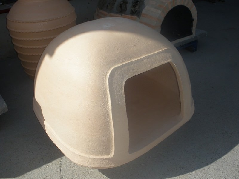

Ich plane zur Zeit mir eine 5 cm starke Tonkuppel zu kaufen und diese dann aufzufüttern um Speichermasse zu bekommen. Ziel ist, die Hitze so lange wie möglich in der Kuppel zu behalten.
Die Möglichkeit mit Schamotte - Stampfmasse war bisher der Plan. Ich wollte ca. 10 cm Schamotte-Stampfmasse rundum auf den Ofen aufbringen. Bedeutet aber zusätzliche Kosten von ca. 400 Euro.
Daher die Frage könnte ich das auch mit Ton machen und zwar ist es der Rohstoff aus dem diese Tongeschirre gemacht werden. Diese Fertigkuppel besteht z.B. aus diesem Rohstoff. Die Kuppel rundum mit 10-15 cm dieser Ton-Masse zu beschmieren. Das langsam austrocknen und dann mit der normalen Isolierung weiter zu machen.
Da stellt sich auch gleich die nächste Frage. Da der Ton ja erst bei 1000°und darüber keramisch (und damit homogen und rissfrei) aushärtet. Wie sieht das dann bei der geringen Hitze aus der ich den Ton im Backofen aussetzen kann.

Nur mal so aus Interesse: Ist die Kuppel gebrannt oder nur getrocknet.
Weil ich denke mal, dass in einem Lehmbackofen keine Temperaturen erreicht werden, die diesen komplett durchbrennen lassen.
Von daher spricht in meinen Augen nichts gegen eine Lehmauffütterung, außer dass die Kuppel wenn sie nicht gebrannt ist durch die Feuchtigkeit weich wird und sich dann verformen könnte.
Re: Speicherfähigkeit von einem Tongewölbe
Nein diese Kuppeln sind knochenhart gebrannt und "singen" beim dranklopfen wie Tongeschirr.
