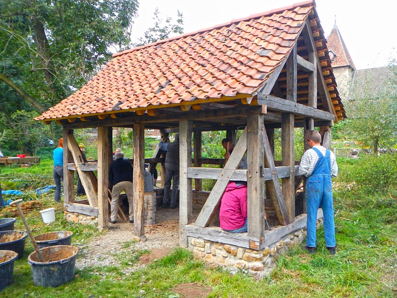

PS: 'Steinofen in Japan' erinnert mich an jemand, den ich voriges Jahr in BS wärend eines Workshops kennenlernte

Nix besonderes, Markus. Im Pfarrgarten wurde dieses Fachwerkhaus von Freiwilligen errichtet und ich war einen Tag dabei.
Dein Link gefällt mir gut, ein richtig gut gemachter Film (auch wenn ich mit meinem DDR-Englisch nur einige seiner gesprochenen Sätze verstehe ;) ).
