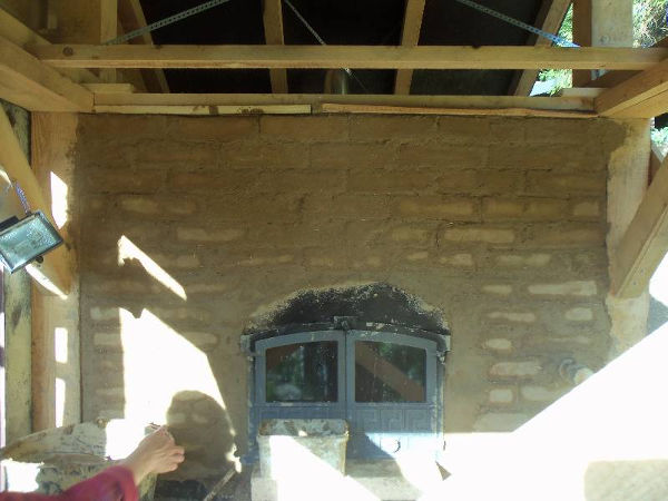

Hallo Feuerkocher,
die Seitenwände schließen sich langsam, anbei ein Bild von vorne.
Da bei mir der First quer zum Ofen läuft, entsteht unter dem Dach noch ein kleiner "Dachboden"
