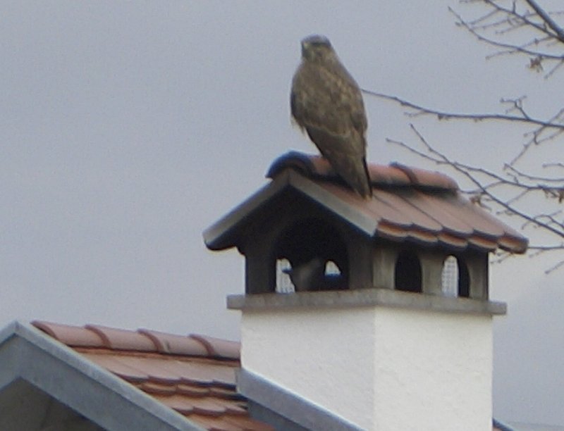

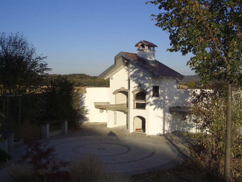

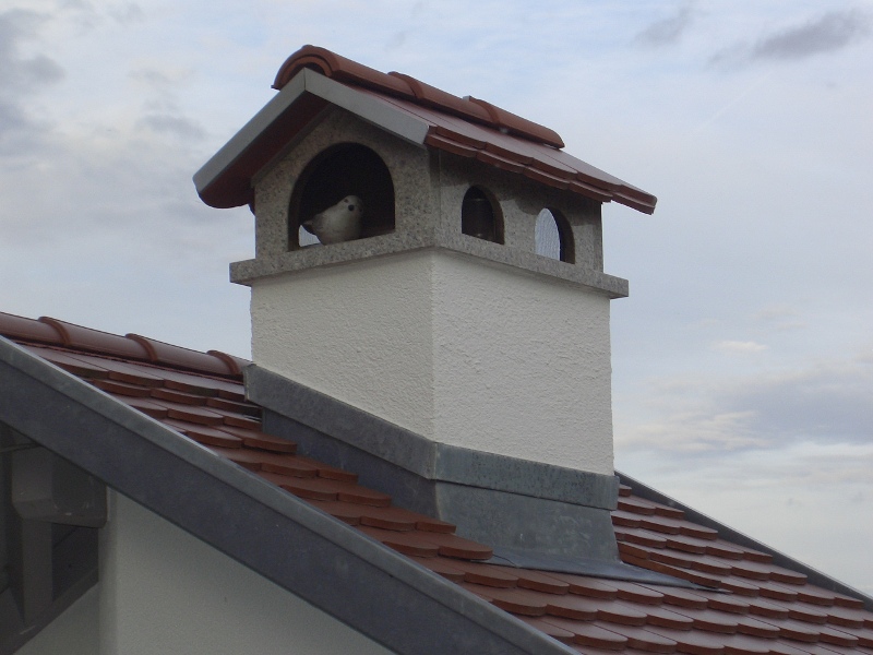

- Schornsteinabdeckung im Detail
- SBF 50.JPG (151.69 KiB) 7372 mal betrachtet
- Das i-Tüpfelchen ist drauf.
- SBF 49.JPG (190.46 KiB) 7372 mal betrachtet
- Ungeplanter Besuch vom "Großen Bruder"
- Besuch.jpg (51.01 KiB) 7372 mal betrachtet

Hallo Backes,
super Arbeit , super Bild mir dem Bussard.
Wenn du fertig bist kannst du kurz vor dem 9. BOT bei mir vorbeikommen und meine Rest arbeiten fertig machen,
Bussarde habe ich nicht so viele, aber Krähen( die scheißen mir aufs Dach) und Elstern (die klauen mir immer die Edelstahl Schrauben)
die müsstest du halt mitbringen.
Grüße vom Hochrhein wo das nächste BOT stattfindet Gerd
