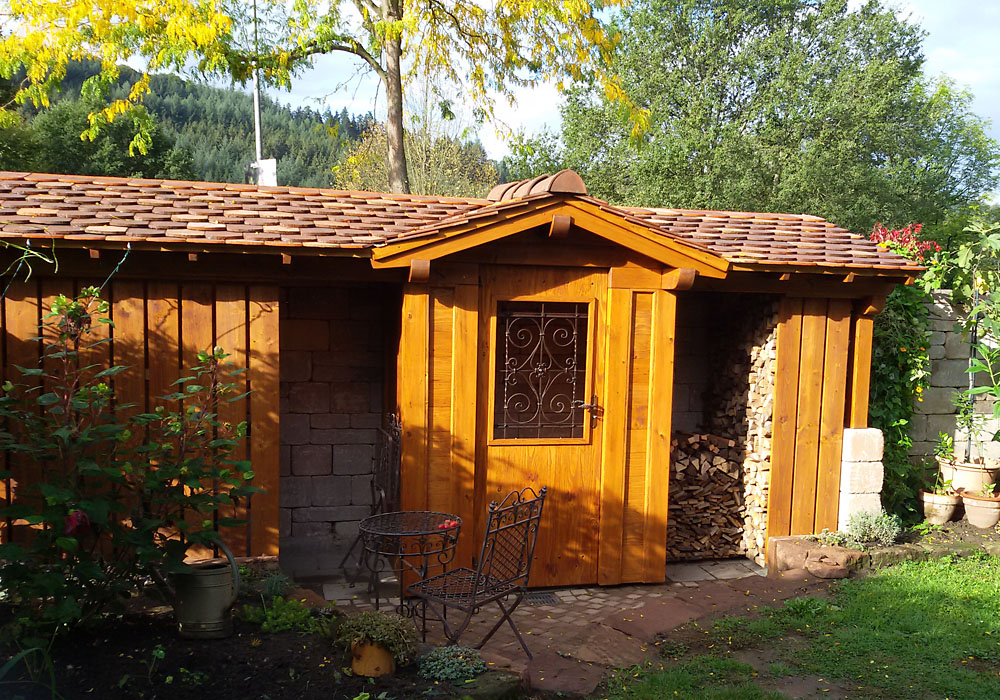

Wir haben letzten Sommer eine kleine Gartenhütte gebaut.
Für Kamin- und Backofenholz. In der Mitte für die Gartengeräte.
Wegen der "geringen" Dachfläche von 1,30 x 6,00 m habe ich keine Dachrinne vorgesehen.
Das war ein Fehler. Unglaublich welche Wassermenge über die beiden Kehlbleche abläuft.
Daher wird die Regenrinne bei nächster Gelegenheit angebracht.
