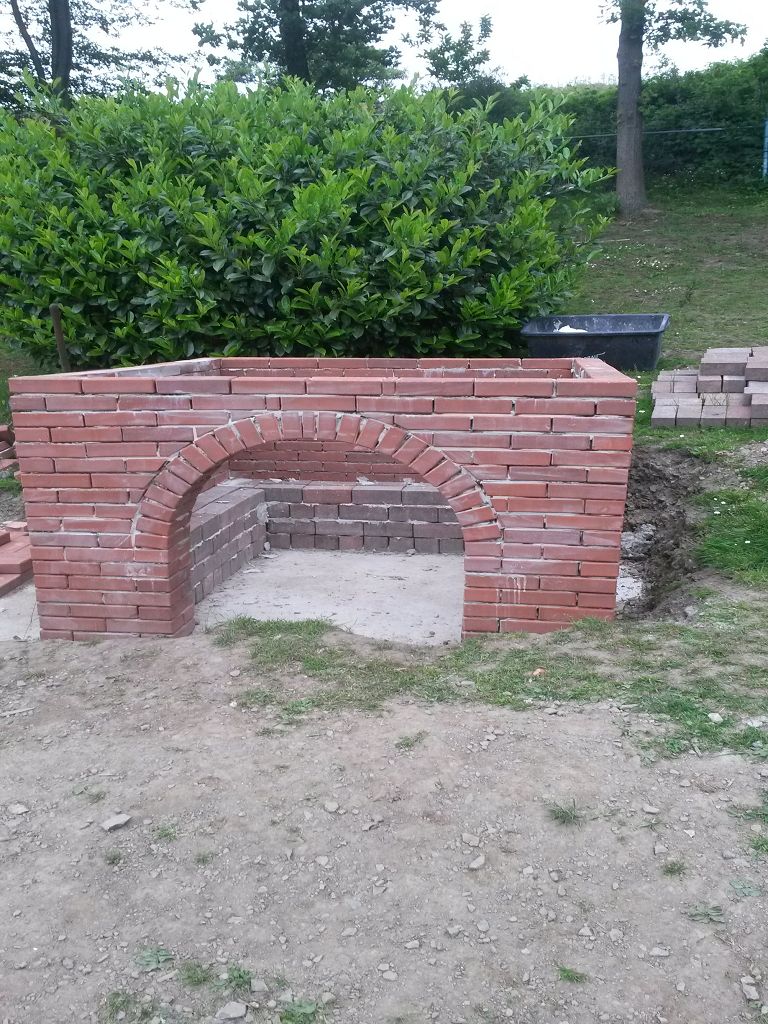

Es ist was zu sehen!
Ja ich weiß doch, Ihr schreit :bilder:
Aber klar doch.
Gestern war der Torsten, ein Sponsor (gelernter Maurer und Fliesenleger) mit einem seiner Mitarbeiter da und hat angefangen die Verblendung aus Klinker zu mauern.
Heute habe ich im inneren die Auflage für die Betonplatte angefangen hochzuziehen und habe den Rundbogen mit den Klinkern gemauert.
Das Bild ist etwas in die Breite verzogen, das letzte ist realistischer.
k-Rundbogen SBO.jpg (246.57 KiB) 12402 mal betrachtet

Wieder ein Stück weiter, die Verblendung ist fertig, wahrscheinlich kommen noch 2-3 Reihen Steine drauf.
k-Verblendung Ofen Bethaus.jpg (213.72 KiB) 12276 mal betrachtet
Das Bild ist leider langgezogen verzerrt, weiß nicht wie ich das ändern kann.
Im Inneren kann man schon die Steine erkennen, die die Decke tragen werden auf dem der Ofen gebaut wird.
