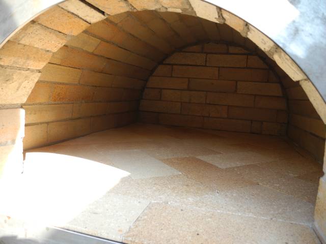

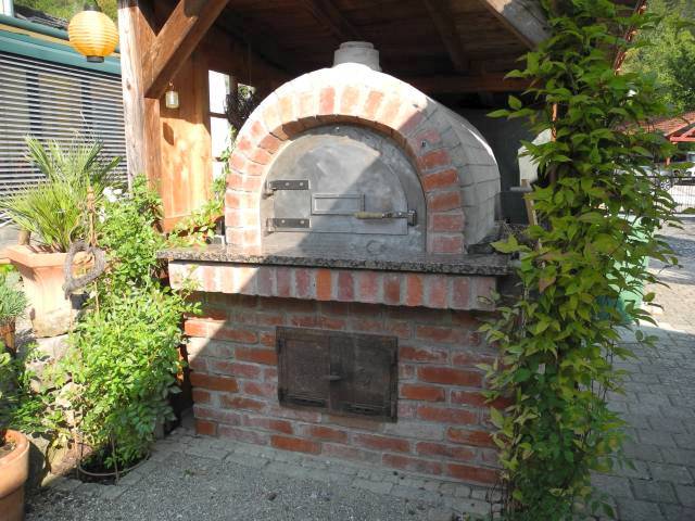

So hier wieder ein paar Fotos von meinem aktuellen Baufortschritt
Kurt

Re: Nun geht's los....ein Backofen entsteht in Unterfranken
Top!! Sieht doch schon mal super aus
- Beiträge: 9402
Eine tolle Idee, die Zierbogensteine schräg zu verbauen.
Die Idee mit den Steinen war eigentlich aus der Not heraus geboren.
Ich wollte damit nur bewirken, dass meine Ofentüre weiter nach außen aufgeht.
Im Nachhinein gefällt mir das auch sehr gut, wenn dann im Frühjahr der Außenputz aufgebracht ist, bin ich auch mal sehr gespannt, wie das dann alles so zusammen passt.
War etwas mehr Schneidarbeit, aber bin froh, dass ich es so gemacht habe.
