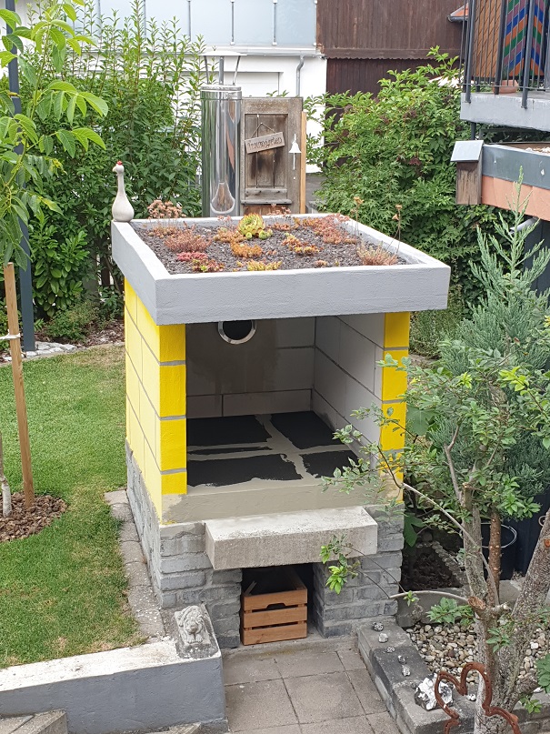

Fast ein wenig peinlich......:
Nach Jahren des Stillstandes geht es endlich weiter am kleinen Steinbackofen im Garten:

Hallo Jan,
die Farbe ändert sich noch. Gefällt mir schon nicht mehr (und ist nach nur einem Jahr auf der Sonnenseite ausgeblichen.....)
Wenn endlich das Innenleben fertig ist, werde ich wahrscheinlich Mosaikfliesen dran machen?!

Hallo Benny
Wo hast Du denn den Teich gelassen , der hinter dem Ofen war . Und hast Du Deinen Brunnen fertig ?
Und die Ofenidee in der Scheune bekommt die noch eine Chance ?
Gruß Rene

Hallo Rene,
der Teich ist zur Rasenfläche geworden.
In der Scheune wird erst weitergebaut, wenn dieser Ofen fertig und einsatzbereit ist.
Irgendeine Baustelle muss ich ja mal zu Ende bringen.... :pfeifend:

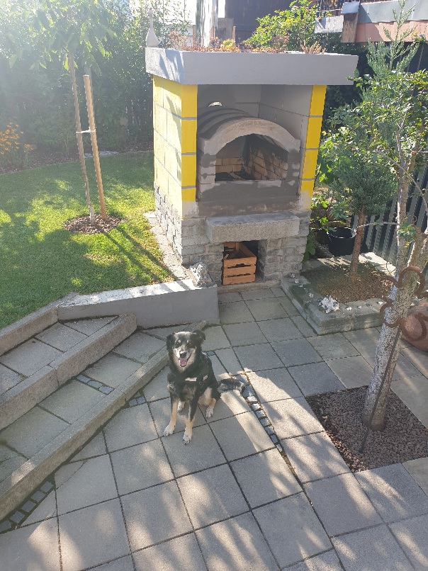

Der Bausatz ist angekommen...
Am Wochenende wird gemauert.

Beitrag von LK1992 »
Gestern bei 38 Grad im Schatten gemauert.
Lief besser als ich dachte. Grundgerüst steht...
Liebe Grüße
Benny
googlehupf
Re: Steinbackofen in der Scheune
Beitrag von googlehupf »
Steinbackofen mit begrüntem Dach - das hatten wir bisher noch nicht.
Wird gut!
Welche Arbitshöhe hast Du?
Auf dem Foto wirkt das recht niedrig.
