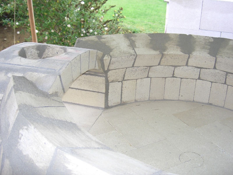

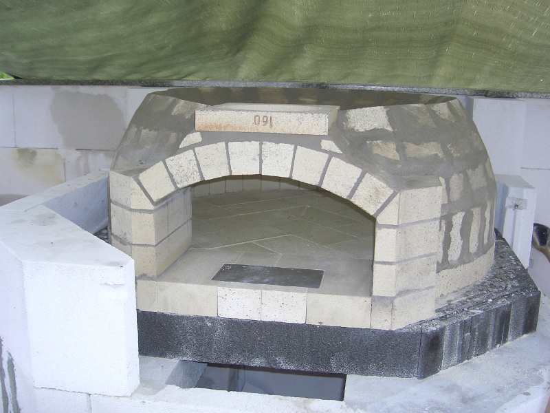

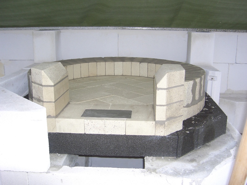

jetzt wo die Schamottsteine alle vorbereitet sind kann's endlich an den Aufbau des Ofens gehen.
Bevor's an die Steine geht stellt sich jedoch zunächst die grundsätzliche Frage nach der optimalen Isolierung. Ich habe mich aufgrund der Kennwerte betreffend Isolierung und Druckfestigkeit für Schaumglas vom Typ T4+ entschieden. Die Stärke der Platten für die Bodenisolierung beträgt 10cm.
So, jetzt kann's mit den Schamottsteinen für den Boden weitergehen. Mit dem Ziel eines maximal ebenen Backbodens habe ich die dafür vorgesehenen Steine hinsichtlich Dicke zunächst selektiert. Um zusätzlich optimale Boden-Bedingungen für das Einschiessen zu erhalten wollte ich Querfugen im Backboden vermeiden, daher das Fischgrät-Verlegemuster im Inneren des Ofens.
Unter dem versenkten abnehmbaren Edelstahldeckel im vorderen Bereich liegt der Schacht für die Ascheentsorgung in den drunter liegenden Aschekasten. Ergänzend zum Ziel eines ebenen Bodens soll mit dem Deckel auch der Nebenweg für die Zuluft über den Aschekasten zuverlässig verschliessbar sein, denn die Zuluftregulierung soll im Sinne der Kontrollierbarkeit ausschliesslich über einen diesbezüglichen Mechanismus in der Backofentür erfolgen.
Nachdem der Backboden liegt geht's Reihe um Reihe an den Kuppelaufbau. Hierfür habe ich Monolith-Mörtel verwendet, der zunächst hydraulisch und im Weiteren bei hoher Temperatur zusätzlich auch keramisch abbindet.
Und ganz nebenbei nimmt auch die Pflasterfläche zwischen dem Ofengebäude und dem runden Vorplatz Gestalt an. Um die runde Kontur des Vorplatzes zu betonen sind die Granitpflaster in Bögen gegengleich zur Kontur des Kreises verlegt.
Für alle Interessierten nachstehend einige Bilder zum Projektfortschritt.
Gruss
Ulrich
Gruss
Ulrich
