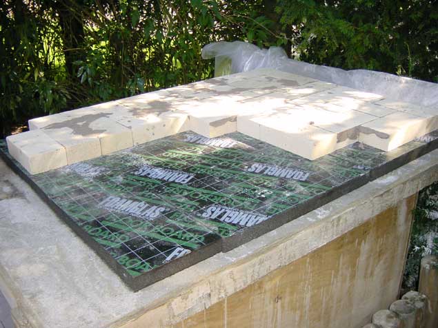

Ich würde die Spalten am Boden nicht ausgießen oder verschmieren. IMHO braucht es das nicht. Ich habe lebensmittelechte Schamottesteine für gekauft, keine Ahnung was in den Mörtelmassen drin ist, aber z. B. Zement mit all seinen möglichen Inhaltsstoffen würde ich nicht in direktem Kontakt mit Lebensmitteln bringen wollen.
Allgemein bin ich bei rein keramisch abbindenden Mörteln etwas skeptisch. Guckt man sich die Datenblätter an, sintern die so ab 750 °C. Ich würde mal vermuten, dass diese Temperaturen nicht oder zumindest nicht überall im Ofen entstehen. Insbesondere am Boden halte ich das für fast ausgeschlossen.

Hallo exe,
dein Beitrag war sehr informativ. Wir haben hier im Forum ein gigantisches brainstorming (ich finde hierfür kein deutsches Wort). Und das ist supertoll!! Ich werde den keramischen Mörtel also nicht verwenden. Kann ich am Backofen mit dem Mörtel überhaupt etwas anfangen? Wie hast du über der Backbodenisolierung mit dem Backboden und dem Backraum weiter gemacht? Hast du die Schamottesteine für den Backraum auf der Isolierung besfestigt oder liegen die Steine bei dir auch lose? Ich werde, falls kein :papel: oder :dagegen: kommt, den Backofenboden mit den Schamottesteinen lose dicht aneinander legen. Auf die äußere Reihe des Backofenbodens werde ich den Backraum mit hydraulischem Mörtel hochziehen.

Bei mir liegt der Boden lose drin. Am Rand habe ich kleine Fugen gelassen und mit Quarzsand aufgefüllt.

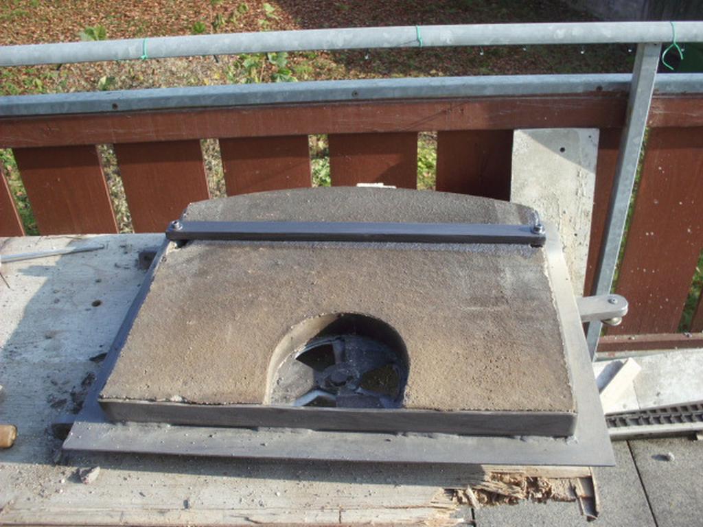

ich habe den Feuerfestmörtel F der Firma Kandern Feuerfest ,
bei meinem ersten Bau des SBO genommen, er wurde mir sogar von einem Mittarbeiter empfohlen.
Dieser Arbeiter hat mir auch , nach meinem SBO Plan , einen Bausatz des Schamottgewölbes zusammengestellt, das ich dann auch mitgenommen habe. Es sind alles kleinere Steine mit Nut und Feder , die mit diesem Mörtel vermauert sind.
Die Fugen sollten nicht zu gross sein, dann gibt es den besten halt. Ich konnte nach Austrocknung des Mörtels direkt mit dem langsamen befeuern beginnen. Grössere Fugen nach dem einbrennen wurden anschliessend wieder zugeschmiert, bis sie dicht waren und hatten auch gehalten. Für grössere Mauerarbeiten ist der Mörtel aber nicht geeignet, weil er gerne bei Trocknung reisst und nicht gleich hart wird. Geschlämmt habe ich einfach den Mörtel mit Wasser dünner gemacht und in die Fugen laufen lassen, in den Fugen hats auch gehalten , nur über den Steinen ist er wieder abgegangen.

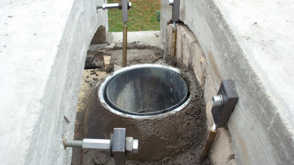

Für grösseres Mauern würde ich einen Hydraulisch abbindenten Mörtel emfpehlen. Für die anderen Arbeiten habe eine Lavaton F Giess und Stampfmasse verwendet .
Seht ihr an meiner Türe innen. Auch beim wieder aufbau habe ich diesen Mörtel verwendet.
Das gute daran ist , die Firma die diese Tonwaren herstellt ist nur ca 70 Km von mir entfernt und ich kann hinfahren und alles selber aussuchen.

damit hast du doch auch den "Formteil" hergestellt, oder
irre ich mich da?
Re: Foamglasplatten - was kommt drunter und was drüber?
Hallo Otti,
genau so ist es in der Türe an der Türe und drumm herum. Auch am Durchführungsrohr für den Schornstein
Bisher hält alles bestens und ist fest.
