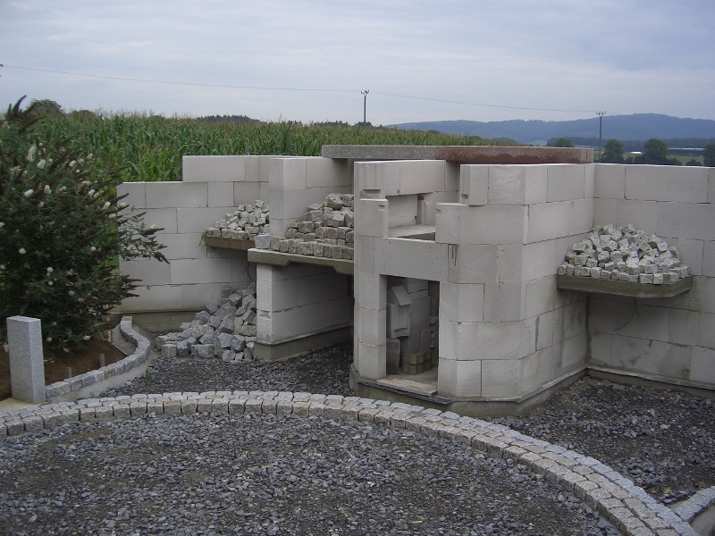

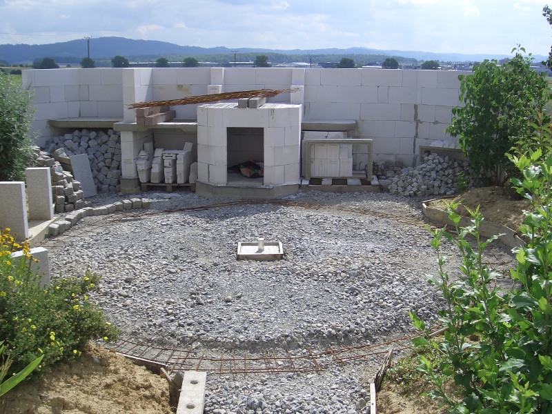

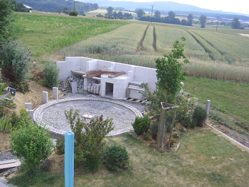

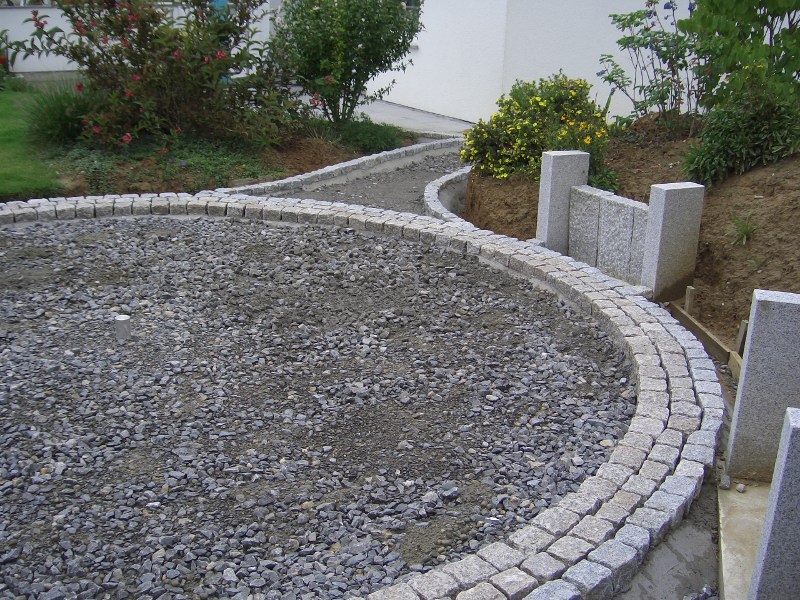

..... es geht weiter, noch ist der Backofen nicht dran. Das dafür benötigte Material ist bislang noch nicht beschafft.
Zunächst stehen daher Vorbereitungen für den späteren Sitzplatz vor dem Backofen auf der ToDo Liste.
Für eine Dauerhaft stabile Grundlage habe ich mich für ein ca. 30cm dickes Schotterbett entschieden, eingebracht, eben abgezogen und danach mit einem Stampfer verdichtet um spätere Setzungsschäden zu vermeiden.
Als Einfassung des Sitzplatzes wie auch als Abgrenzung zu den Gartenflächen sind Granitpflastersteine im Format 9/11 vorgesehen. Diese habe ich in einem armierten Betonfundament verlegt. Um spätere unschöne Ausblühungen im Naturstein zu vermeiden habe ich darauf geachtet werden, daß ich zur Herstellung des Betons Trasszement anstelle des sonst gebräuchlichen Portlandzements verwendet habe.
Bei der Herstellung des Kreises hat die unscheinbare Bodenhülse im Mittelpunkt der Fläche als Radiuslehre wertvolle Dienste geleistet. Sie ist eigentlich bei Bedarf für die spätere Aufnahme eines Sonnenschirms o.ä. vorgesehen.
Mit einem äußeren Kreisdurchmesser von ca. 460cm sollte genug Platz für zukünftiges gemütliches Beisammensein vor dem Backofen möglich sein.
Die Gestaltung der Fläche läßt jetzt viel Spielraum zu und meine Fantasie kennt fast keine Grenzen - es soll auf jeden Fall etwas besonderes werden.
Bevor es damit weitergeht, nachstehend einige Impressionen zum Baufortschritt:

- SBF 14.JPG (211.54 KiB) 5813 mal betrachtet
- SBF 15.JPG (208.72 KiB) 5813 mal betrachtet
- SBF 17.JPG (188.29 KiB) 5813 mal betrachtet
- SBF 16.JPG (224.9 KiB) 5813 mal betrachtet

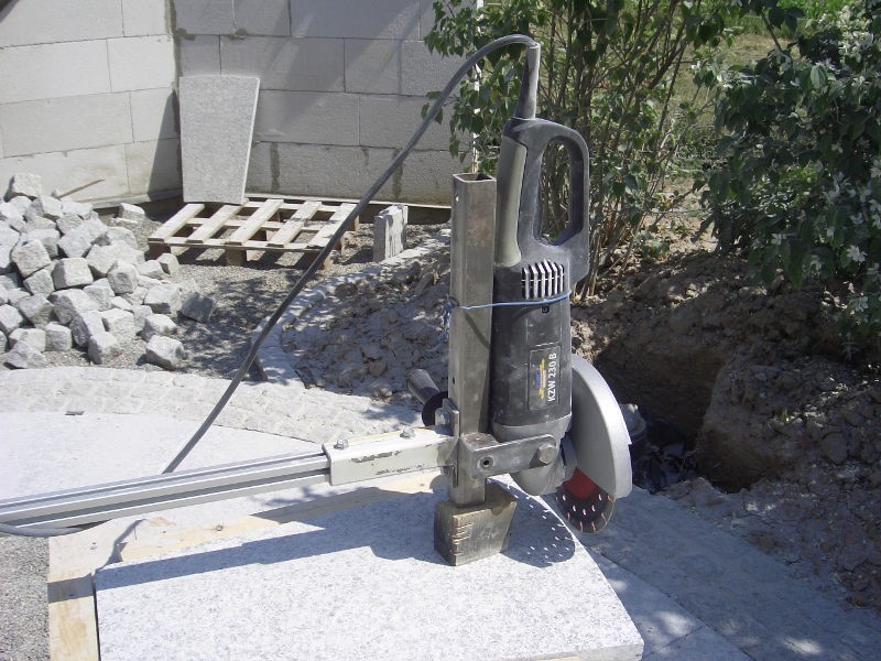

die Entscheidung betreffend der Flächengestaltung ist getroffen und es kann weitergehen.
Die runde Kontur des bereits fertigen äußeren Pflasterkreises soll sich auch in der Fläche wiederfinden - so das Ziel. Um für Tisch und Stühle optimale Bedingungen zu schaffen soll die Oberfläche möglichst eben, pflegeleicht und robust sein. Granitplatten bieten allerbeste Voraussetzungen hierfür - so die Idee.
Zunächst ist Mathematik gefragt. Kreissegmente, Winkel und Radien für die einzelnen Plattensegmente müssen berechnet werden damit eine gleichmäßige Verteilung innerhalb der Fläche entsteht. Und dann die Bearbeitung .... ausgehend vom Plattenformat 60cm x 40cm x 3cm je 2 Längskanten, einen Aussenradius wie auch einen Innenradius sägen. Die gerade Kanten links und rechts mit der Steinsäge sind soweit o.k. und stellen keine besondere Herausforderung dar, doch dann die Radien. Wieder mal ist tüfteln gefragt und ein neues Stahlbau-Projekt ist geboren. Mit einer universellen Schweisskonstruktion zur variablen Aufnahme des Winkelschleifers, gepaart mit einer einstellbaren Radiuslehre sollte es möglich sein die Radien innen wie auch aussen sägen zu können.
Nachdem die Vorbereitungen abgeschlossen sind kann's jetzt mit der Bearbeitung losgehen. Insgesamt 65 Platten für 3 kreisförmige Anordnungen mit jeweils unterschiedlichen Plattenmaßen. In der Praxis hat die Hilfskonstruktion für das Sägen der Radien tadellos funktioniert und somit wertvolle Dienste geleistet.
Beim Verlegen habe ich mich zur Betonung der Kreisform für zusätzliche, dezente Reihen mit 5/7 Granitpflaster zwischen den einzelnen Plattenkreisen entschieden.
Zum Glück habe ich nicht auf die Uhr geschaut insofern kann ich Euch dazu auch nichts sagen. Ist vielleicht auch besser so - ich möchte ja niemand abschrecken.
Nachstehen einige Impressionen ....

- Sägen des Aussenradius - hochkant
- SBF 18.JPG (212.95 KiB) 5759 mal betrachtet
- Sägen des Innenradius - waagerecht
- SBF 19.JPG (205.13 KiB) 5759 mal betrachtet

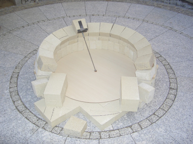

- Die Kreisfläche entsteht, zusätzlich ein Überblick zur Radius-Sägelehre
- SBF 20.JPG (194.03 KiB) 5759 mal betrachtet

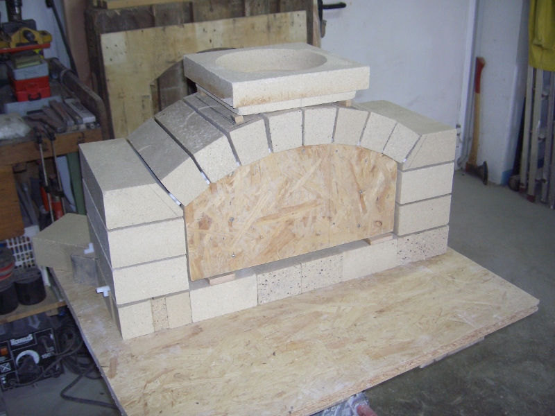

jetzt ist endlich der Moment gekommen wo ich mich um den Kern meines Projektes - den Steinbackofen kümmern kann.
Nach reiflicher Überlegung und viel Recherche auch hier im Forum habe ich mich zum Bau eines Kuppelofens auf Basis von NF2 Schamottsteinen entschieden. Da ich mir aufgrund der glatteren Oberfläche insbesondere im Bereich des Backbodens Vorteile verspreche sollen es nachgepresste sein.
Ausgehend vom NF2 Steinformat ergibt sich demnach für den Backboden eine Dicke von 6,5cm und für die Kuppel NF2/2 Formt d.h. eine Wandstärke von ca. 12,5cm. Für den Rauchabzug sind Schamottrohre mit einem Innendurchmesser von 20cm eingeplant. Der Ofen-Innen-Durchmesser soll 80cm sein.
Zur Ermittlung der benötigten Steinmenge war zunächst mal wieder Mathematik gefragt weil es insbesondere im Bereich der Kuppel in jeder Steinreihe andere Winkelbedingungen gibt und jeder einzelne Stein diesbezüglich später passgenau gesägt sein will.
Nachdem ich dann vom Besuch im Schamottewerk mit einer Palette voll mit Material wieder zurück war gings los mit den Vorbereitungen. Steine sägen, Hilfsmittel fürs Mauern der Kuppel bauen, ..... und letztendlich prüfen ob alles passt bevor es mit dem eigentlichen Aufbau losgehen kann.
Nachstehend einige Bilder von dieser Bau-Phase.

- Erste Vorbereitungen für die Kuppel
- SBF 22.JPG (188.77 KiB) 5628 mal betrachtet
- Ofenportal mir Rauchabzug vorne
- SBF 23.JPG (212.82 KiB) 5628 mal betrachtet
