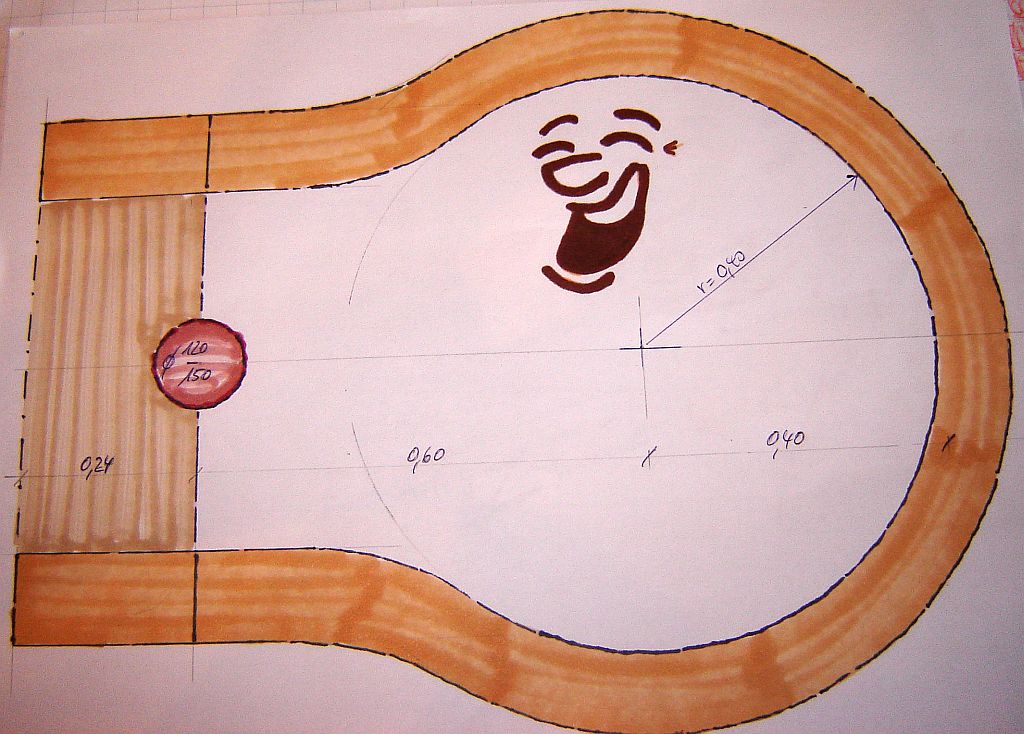

Hallo Oliver,
was hältst du von solch einer Ofenform?
Evtl. solltest du bei dieser Ofentiefe über Füchse nachdenken. :gut:

Re: Das Projekt - Planung
Verfasst: Do 12. Sep 2013, 14:24
anz111 hat geschrieben:... Irgendwie finde ich die Birnenform sehr sympatisch ...
Wieso, ich habe doch auch einen birnenförmigen Grundriss konstruiert .... :frage:
... einen Glühbirnen-förmigen!
