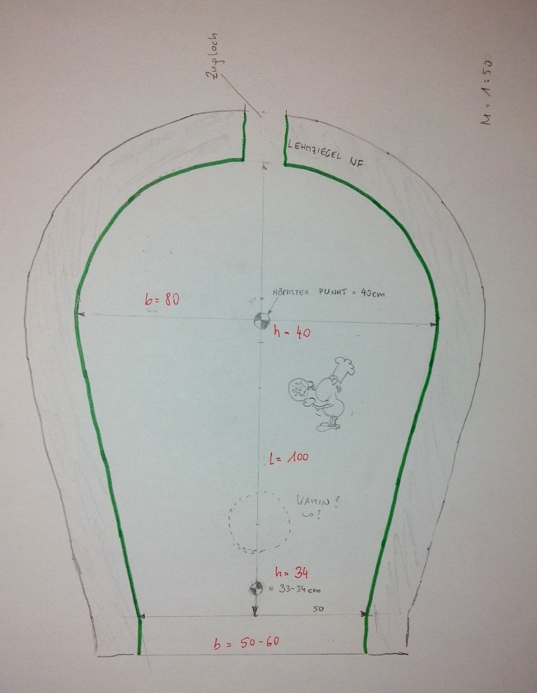

Noch 2 Skizzen vom Projekt. Die Frage stellt sich für mich, wo genau die Kuppel ihren höchsten Punkt haben soll und wo genau der Kamin plaziert wird.

Gestalte die Kuppel nicht zu niedrig. 45 bis 50 cm dürfen es ruhig sein.
Mehr als 50 cm sind aber nicht zu empfehlen.

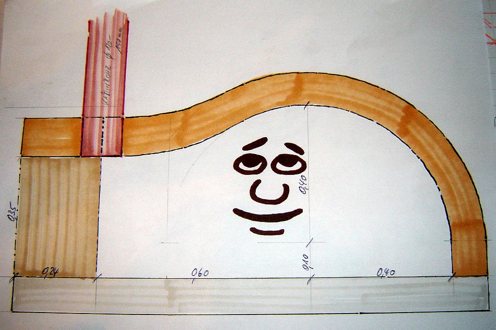

Hallo Oliver,
was hältst du von solch einer Ofenform?
Evtl. solltest du bei dieser Ofentiefe über Füchse nachdenken.

Re: Das Projekt - Planung
Hallo Steini!
Ich halte von jeder Ofenform sehr viel. Bin immer noch am suchen und das wird wohl noch länger so bleiben.
Also 45 cm finde ich auch besser. Irgendwie finde ich die Birnenform sehr sympatisch, ich habe aber keine Ahnung wieso
So schauts leider aus....
Danke Oliver

Eine Sache verstehe ich ja noch nicht so richtig....Steini hat geschrieben: Evtl. solltest du bei dieser Ofentiefe über Füchse nachdenken.
Dienen die Füchse jetzt der besseren Wärmeverteilung/Ausnutzung der Abgas(Temperatur) oder sorgen sie für einen besseren Zug im Ofen, also weniger
Rauchentwicklung an der Ofentüre?
Ob die heissen Abgase nun direkt unter der Kuppel nach vorne ziehen oder über einen Fuchs indirekt...die Strecke ist doch mit Fuchs nur geringfügig
länger, ausserdem heize ich ja zusätzlich von der Kuppel abgewandte (aussen am Zug) Wand auf?
O.K., bei zwei Füchsen ist die Wärmeverteilung vielleicht gleichmässiger, aber so richtig verstehen tue ich es ja nicht....
Gruß, Andreas
PS: Steini, dein Plan gefällt mir....rein vom hingucken
Wenn die Proportionen und Formen stimmig sind und dem Auge gefallen, funktioniert nachher auch der Ofen.... glaub ich

Wieso, ich habe doch auch einen birnenförmigen Grundriss konstruiert ....anz111 hat geschrieben:... Irgendwie finde ich die Birnenform sehr sympatisch ...
... einen Glühbirnen-förmigen!
