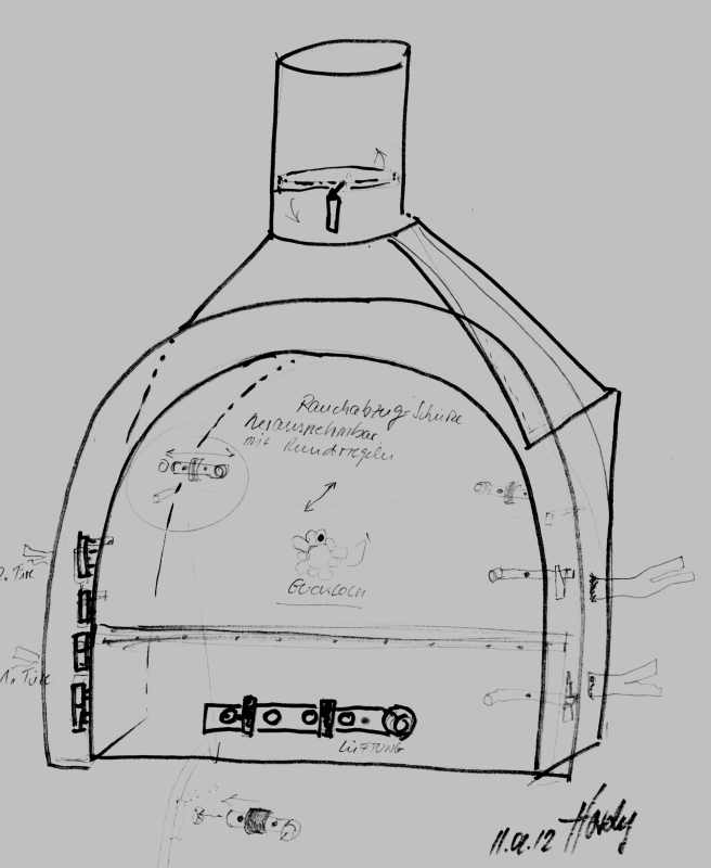

Re: Verbesserungsvorschläge für Backofentüre
Nachdem ich die Klappe für innen gesehen habe und mir über die Türe Gedanken gemacht habe, werde ich die Idee nicht los für die Klappe und den Abzug eine Lösung zu suchen.
Warum macht man den Kaminabzug nicht gleich an die Türwangen mit dran?
Idee:
2 teilige Türe. Untere überlappt obere. Beide mit Riegeln zum verschließen. Guckloch für die Flammen und Riegel für Belüftung.
Ascheabwurf direkt hinter der Türe integrierter Rahmen für ein Aschegitter.
Prallblech zum einschieben und arretieren im oberen Drittel (leicht herausnehmbar) für die Beschickung von Schwein mit hochstehenden Ohren
Abzug in den Wangenkörper integriert. Schiene auf der man die Verschlussklappe reinschieben kann. an der Klappe Griffe fixiert (lang nach vorne stehend) oder einhängbar zum entnehmen der Klappe ohne groß "in" den Ofen greifen zu müssen
Alles aus einem Guß - was spricht dagegen? Verzug, Hitzestau oder mangelnde flexibilität beim Einbau???
Skizzen dazu. Die Bleistiftlinien muß man leider suchen. Habe hier nicht so einen dollen Scanner.
Idee:
Hallo Gert,
ich habe ne große und ne keine Flex die ich bisher fast ausschließlich zum Bearbeiten von Fliesen und Pflastersteinen oder Waschbetonplatten verwendet habe oder ab und an auch mal ne Schraube oder ein Winkel gekürzt. Es wahren eigentlich immer nur gerade Schnitte, für Rundungen muss ich noch etwas üben . Seit letzten Herbst besitze ich auch ein Schutzgas Schweiß Gerät, dass ich mit Fülldraht betreibe ( da ist das Gas im Draht inneren, damit kann auch draußen bei Wind geschweißt werden ). Nach etlichen Schweiß versuchen und Einstellungsänderungen kam das ein oder andere brauchbare Ergebnisse dabei raus. Anschließend habe ich versucht die Pritsche meines Unimogs zu schweißen ( 3mm Stahlblech) und mit dem Ergebnis war ich einigermaßen zu frieden, sie hält. Musste halt die Schweißnähte mit der Flex noch einmal bearbeiten. Auch hier werde ich noch etwas Übung brauchen.
Hallo Hardy,
die Variante alles aus einem Guss zu machen halte ich für problematisch beim Einbau und bei späteren Reparaturen oder Verbesserungen muss der halbe Ofen auseinander gebaut werden.
Hallo Hardy,
