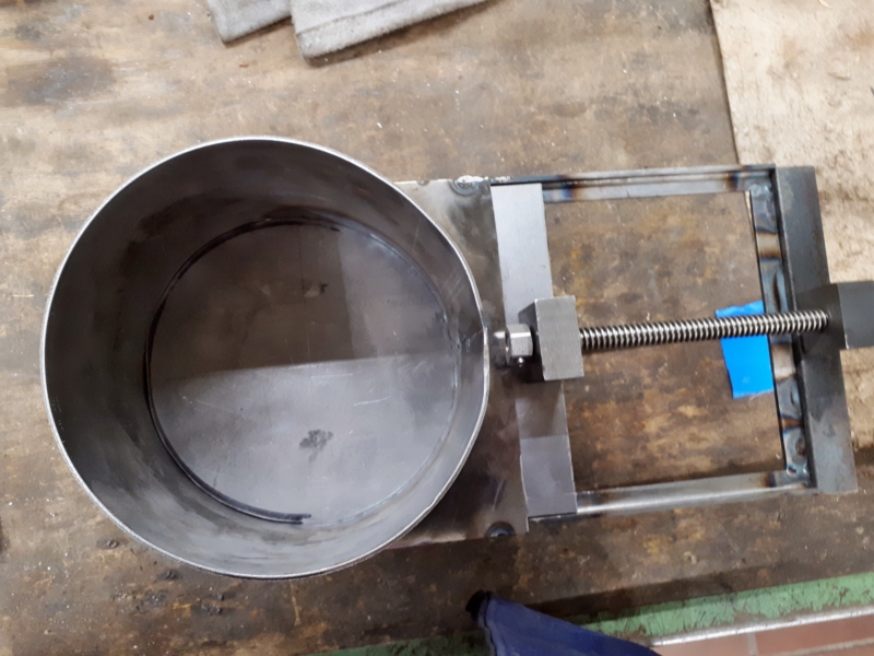

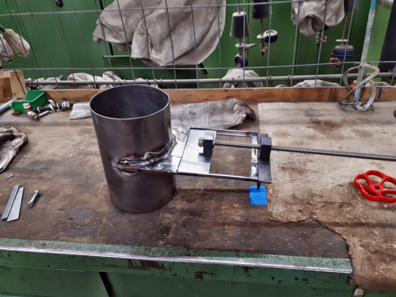

Hallo Freunde der Bilder
Habe da noch etwas weiter gebastelt
und würde gerne eure Meinung da zu hören.

Re: Mein Steinbackofen in Nettetal
Hallo Thomas
Der Rauchabzug ist ja super , aber bei dem Gewinde brauchst Du ja einen Motor zum auf und zu machen.
Gruß Rene
Gruß Rene
- Hochrheinbahner
- Beiträge: 2094
- Wohnort: Murg
Hallo Thomas,
die Idee als solches ist super, nur wenn das ganze bei Wärme sich verzieht , dann dürfte es schwer laufen.
Ausserdem werden die Stahlteile inklusiv der Gewindestangen sehr schnell Rost ansetzen , denn die liegen ja im Freien
Wenn auch im trockenen. Wenn das ganze etwas zu schwer läuft, verbiegst du das ganze, denn das Gewinde kann durch die große Seigung sehr hohe Kräfte übertragen. Eine einfache Stange zum schieben wäre besser , dann merkt man wenn es nicht geht.
Hallo Rene
Also nach dem ich alles zusammen gebaut hatte kam mir auch der Gedanke!
Doch nach mehrmaligen probieren sind wir übereingekommen, da en Handrad mit Kurbel drauf zu machen.
Hallo Hochrheinberger
Der gesamte Schieber wird noch in der Isolierung liegen! Die Gewindestange läuft in einem Schutzrohr. Wir haben die gesamte Konstruktion mit en Gasbrennen erhitz um zu sehen, was geschieht. Das Ergebnis war das sich das Rohr und der Rahmen ausdehne und ich da durch ein Spiel von zwei bis drei Millimeter bekomme. Von daher habe ich die Trapezgewinde Stange genommen da sie etwas mehr kraft überträgt und ich so den Schieber besser zu bekomme.
