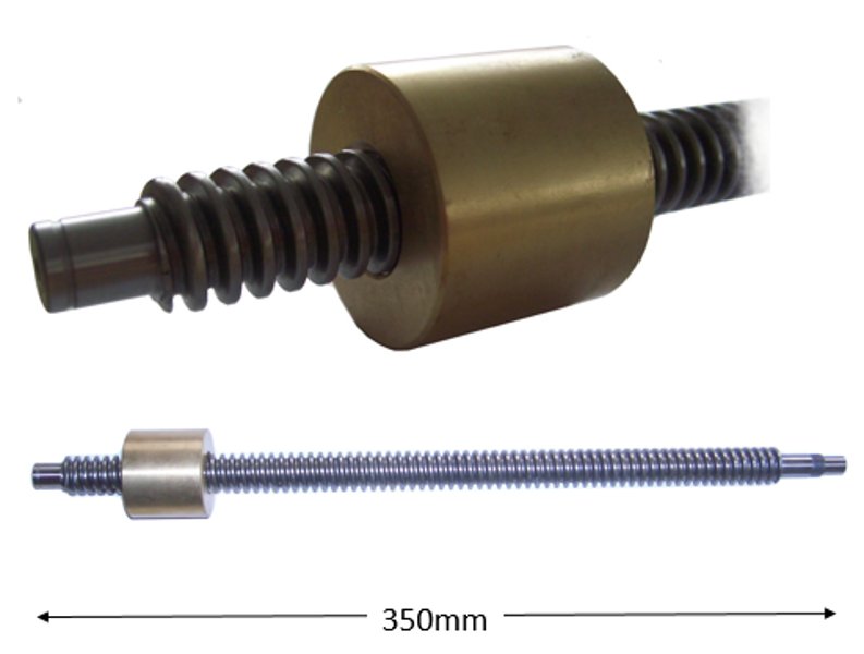

Trapezspindeln für einen elektrisch höhenverstellbaren Grillrost.

ich nehm die Ferienwohnung hinter dem Backofen, dann bin ich immer auf dem Laufenden, außerdem kann ich dann immer die Gewindespindeln
schmieren und für den Service zuständig sein, natürlich nur bei schönem Wetter, wie jetzt.

na klar kenne ich mich da bestens aus , Vierzig Jahre als LKW Mechaniker gearbeitet , da haben wir so manche Dinge
gelehrt bekommen. Als Fett für die Feile wurde immer Radlagerfett benutzt, da hat sie nicht so gepfiffen :pfeifend:
Unsere Lehrlinge mussten als den Zweimannhobel , die Ambossfeile , oder Blaue Kompression holen :pfeifend: .
Aber bei den Spindeln wäre ich sehr vorsichtig wegen dem Rost , du brauchst sie ja nicht viel und dann sind sie auch unter dem Dach der Witterung , Wärme und Kälte ausgesetzt, wenn sie dann noch enge Toleranzen haben ist das Festsitzen an der Tagesordnung, außerdem müssen sich die Spindeln noch drehen, also in Lager sitzen die auch festrosten können.
Ich könnte mir da eine Bewegung mit einem Seil besser vorstellen, mit einer Kurbel mit Getriebe.
Viele Grüße vom Hochrheinbahner Gerd aus dem Süden Badens

ich kann Deine Gedanken sehr gut verstehen. Die habe ich mir auch gemacht - und letztendlich bin ich zum Ergebnis mit den Spindeln gekommen.
Bislang ist der Antrieb noch nicht eingebaut doch viele der benötigten Einzelteile hab ich schon. Anbei ein Foto zum besseren Verständnis der Sachverhalte.
Nun zum Funktionsprinzip:
Die Spindelmutter ist aus Bronze und soll ins untere Ende eines Edelstahlrohres eingepresst werden. Am oberen Ende des Rohres befindet sich sie Aufnahme für den Grillrost. Die Spindel selbst liegt dann im Inneren des Rohres, geschützt vor äußeren Einflüssen. Im Grillbetrieb wird man bei hochgefahrenem Grillrost lediglich die Edelstahlrohre sehen - die sind dann jederzeit gut zu reinigen. Und bei Bedarf, wenn Du zwecks Schmieren vorbeikommst läßt sich das Ganze bequem nach oben abnehmen. Ob das aufgrund der Bronzemutter notwendig sein wird wage ich zu bezweifeln. Vielleicht finden wir ja bis dahin dann einen anderen Besuchsgrund.
Grüsse aus dem schönen Schwabenland - dem Land der Tüftler und Denker.
Ulrich

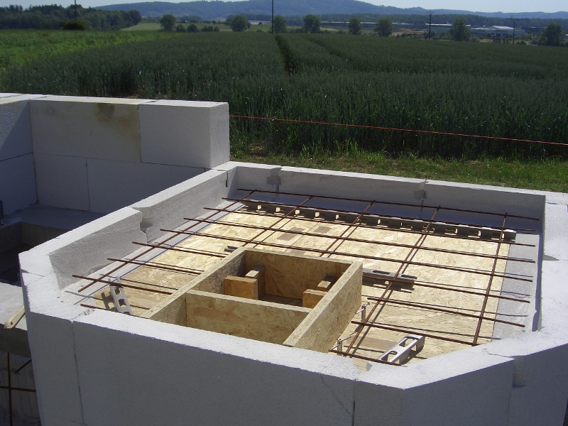

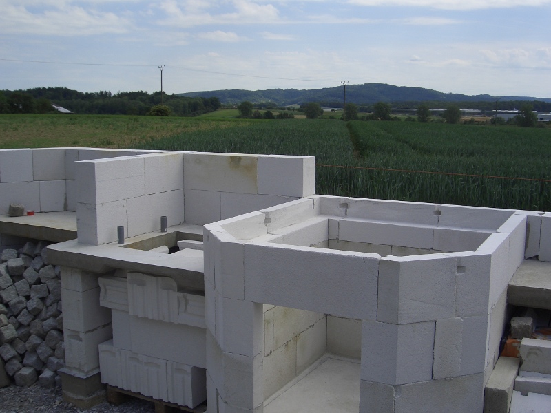

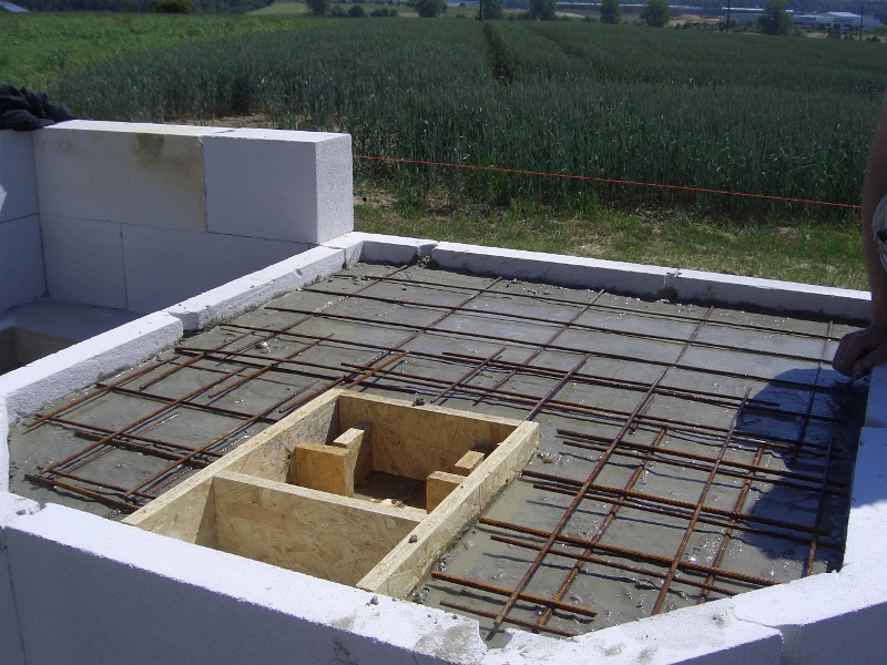

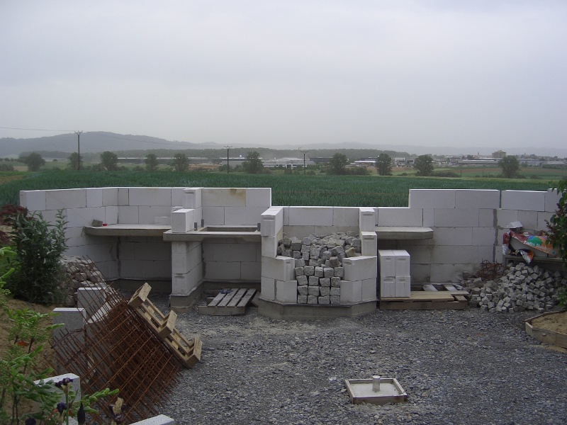

Nachdem der Beton für die Ablageflächen und den Grillbereich getrocknet und ausgeschalt war gings wieder ans Steine mauern bis das nächste Etappenziel - die Ebene für den Backofen - erreicht war. Auflagebereich in den Aussenwänden für die spätere Betonplatte vorbereiten und dann wieder Schalen für Beton. Der Boden soll auch 10 cm dick werden und die Aussparung für den Aschekasten im Format 50cm x 30cm x 10cm bereits beinhalten.
In bewährter Art und Weise wurde dann mit viel Eisen die Bodenplatte für den Backofen betoniert. Das Niveau der Oberkante liegt bei 100cm.
Danach wieder warten bis der Beton hart ist und die Bodenplatte ausgeschalt werden kann ....

Stein um Stein bis zum Etappenziel Bodenplatte für den Backofen
SBF 10.JPG (174.3 KiB) 5697 mal betrachtet
Vorbereitung Bodenplatte

Schalung
Schalung
SBF 12.JPG (186.32 KiB) 5697 mal betrachtet
Armierung ist wichtig denn der Backofen wird schwer.
SBF 13.JPG (200.22 KiB) 5697 mal betrachtet
