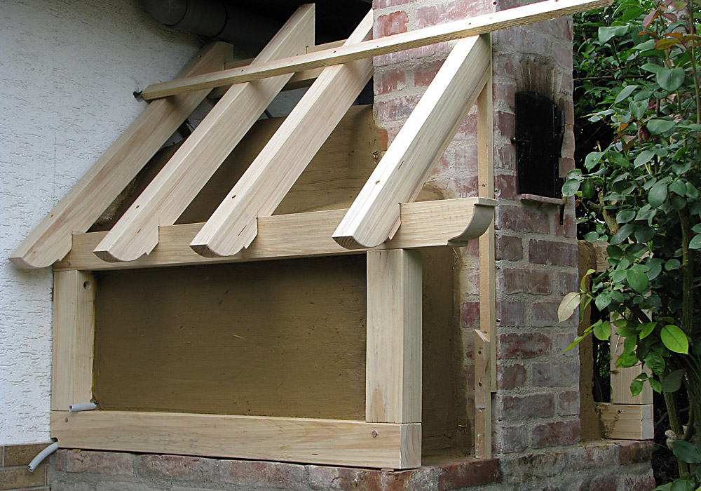

Das ist nicht das Hausinnere sondern meine Garage. Die ist freistehend neben dem Haus.
Eigentlich ist es keine Garage mehr, schon eher Backstube, Partyraum ...
