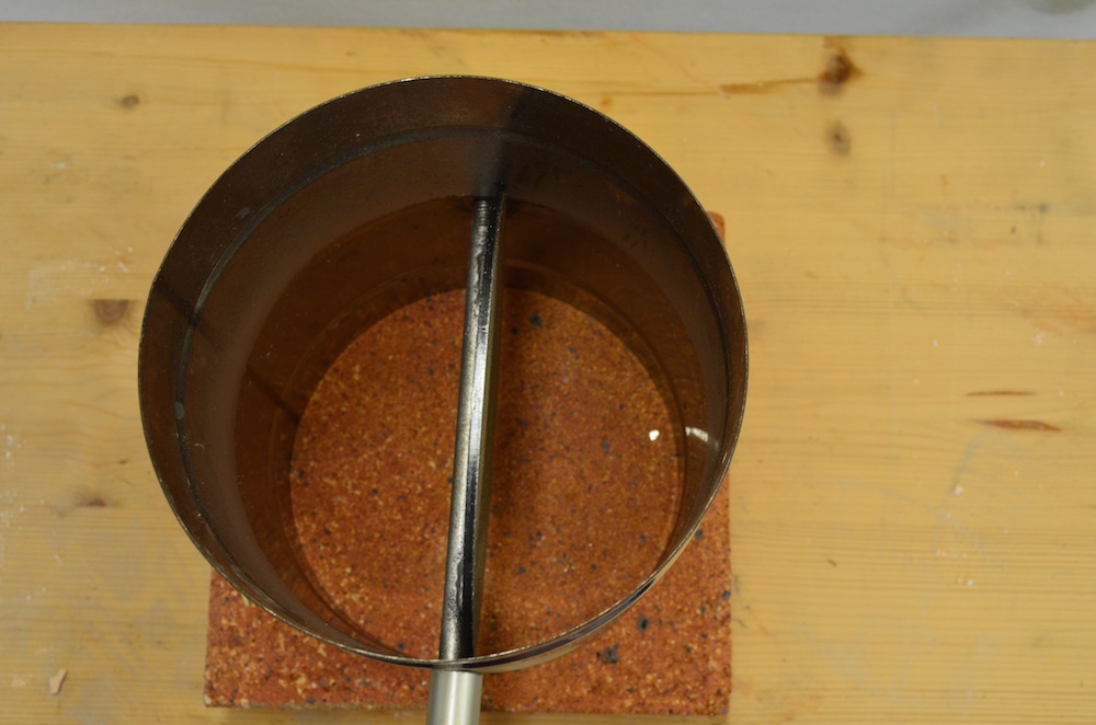

Re: Drosselklappe selbst gemacht??
Ich habe eine handelsübliche umfunktioniert und 2 Halbmonde draufgeschweißt und die Bedienung verlängert, passend für meine Anwendung.
Für den der was Fertiges sucht hätte ich noch was hier. Verkaufe ich für 25,- + Versand. Ist in Edelstahl und schließt ebenfalls komplett.

- Siggi
- Beiträge: 5617
- Wohnort: 58452 Witten
Nehm ich Hardy!
