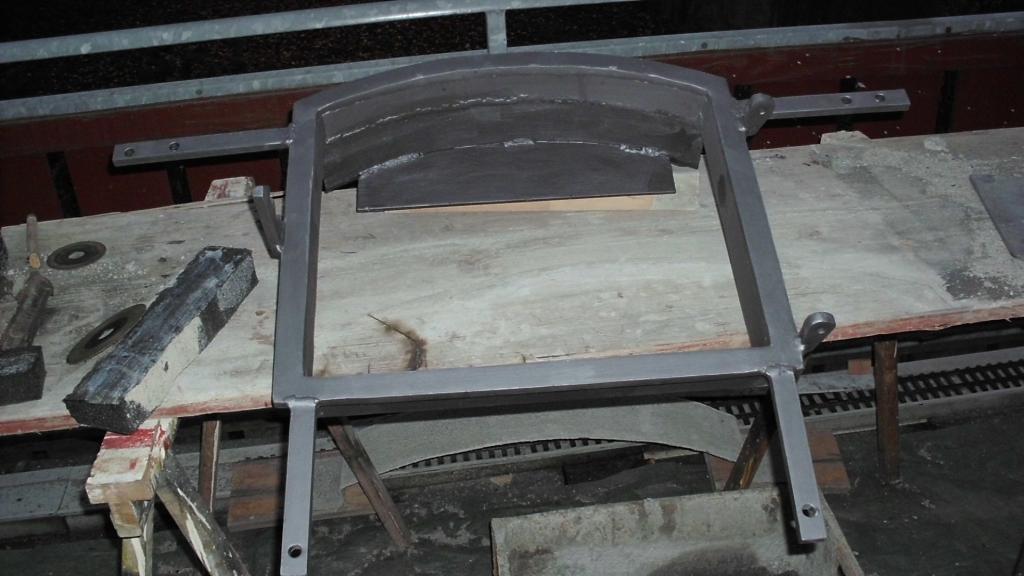

Hallo SBO- Freunde ,
mein Türrahmen sieht so aus , er ist aus massiven Eisenstäben zusammengeschweißt und wurde auch von mir selber gebogen.
Er ist unten am Metallrahmen festgemacht und oben mit abstand an der äußeren Ummauerung festgemacht.
Das ganze ist eingesetzt mit extra dicker Dichtschnur in mehren Lagen nebeneinander . Der Rahmen kann sich ausdehnen , ohne das Mauerwerk zu beschädigen.
Der Rahmen kann herausgenommen werde , ich muss nur die zwei unteren Flacheisen abtrennen.

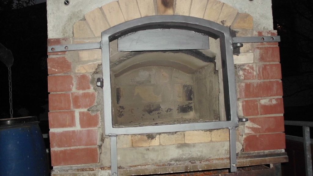

Nach fertigstellen sieht das ganze dann so aus.

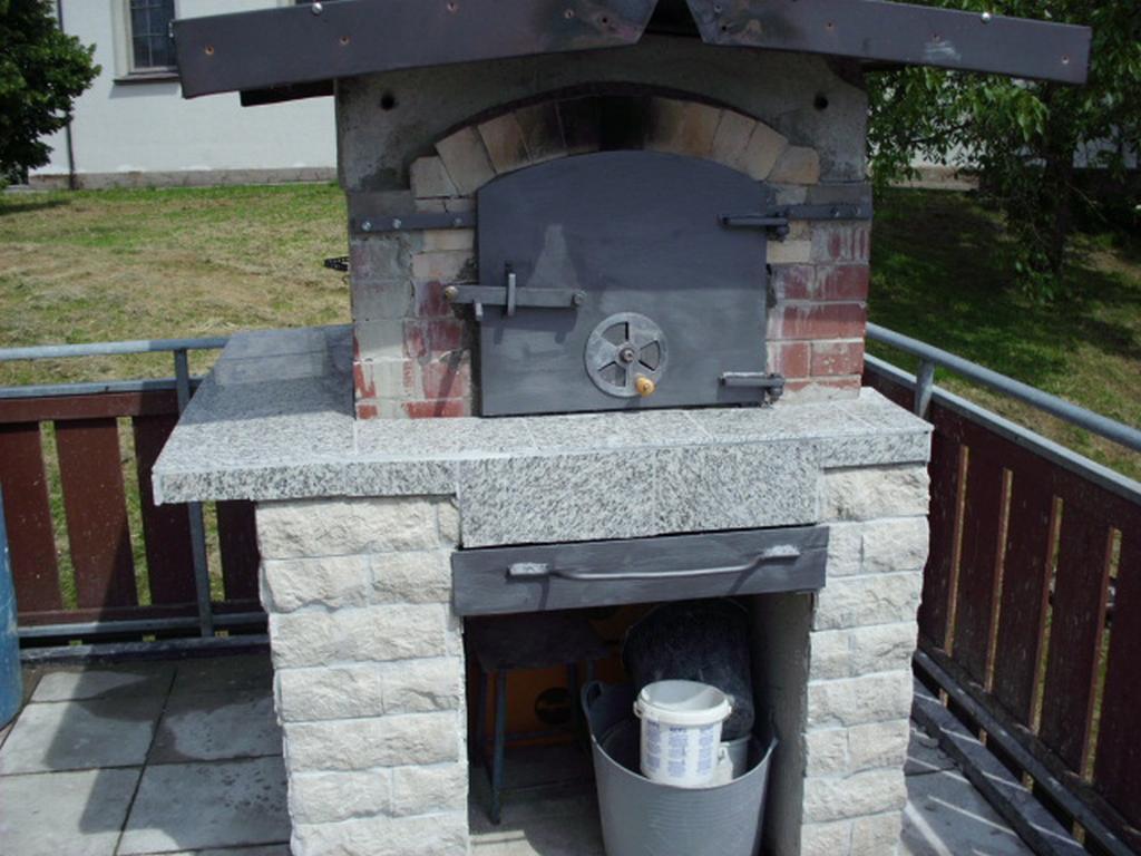

So mit geöffneter Türe.
Die Türe ist auch selbstgemacht und hat in der Mitte einen Kern aus Lavaton F. Ich habe ihr dann noch eine Verstärkung mit einem starken Flacheisen gegeben, weil es einen Riss gab , ist aber nicht tragisch
