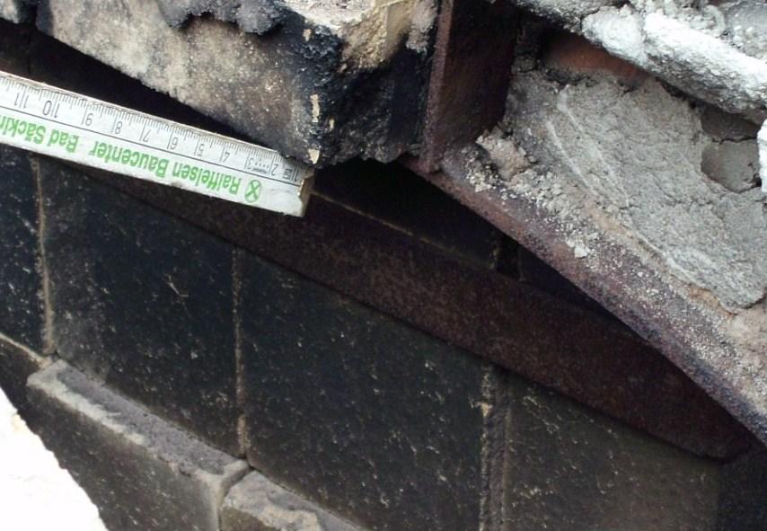

Anders formuliert: Es dehnt sich einfach aus und was im Weg ist... Die Erfahrung habe ich im übrigen auch mit der Kaminanschlußbuchse gemacht, da muss ich dieses Jahr nochmal ran. Das Ding hebt mir den halben Ofen hoch, wenn es heiß wird.
Re: suche Rat wegen Schornsteinduchrchmesser und -Lage
Hallo Mig,
genau diese Erfahrung habe ich auch gemacht,mein SBO ist wegen zwei Ankern am Türrahmen :boing: abgebrannt ,weil sich das Metall ausgedehnt hatte , hat es das Mauerwerk :boing: gesprengt und Risse gegeben , das Feuer konnte durchschiessen und den Dachstuhl :tatuetata: in Brand setzen, alle weitere siehst du in meinem Therad :lupe: wo ich wieder am aufbauen bin und es bald weiter geht.
Feuerdurchschuß 1.JPG (88.28 KiB) 2638 mal betrachtet
