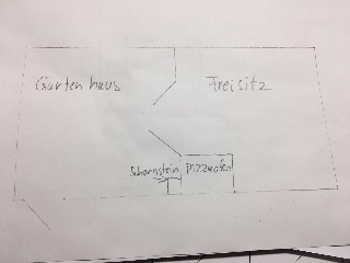

Im Ganzen plane ich ein Gartenhaus 4x4m mit angrenzendem überdachtem Freisitz ebenfalls 4x4m. Im Freisitz soll an der Außenwand des Gartenhauses der Ofen entstehen. Im Gartenhaus dachte ich an einen Kamin wo ich einen Schwedenofen anschließen kann, und auch der Pizzaofen mit angeschlossen werden sollte.

Hier noch Eine Skizze von meinem Projekt.
Leider hat die Qualität etwas gelitten durch die Komprimierung, aber ich denke man kanns noch erkennen :lupe:

die Pizzaöfen unterliegen definitiv NICHT dem Schornimeister,da sie primär NICHT als Heizung sondern als Backofen genutz werden. Baust du den nun so , dass er beides kann ,dann obliegt es dem Schorni ob es ihm unterliegt oder nicht . Ist aber eindeutig zu erkennen das es ein REINER Pizzaofen ist der nicht zum Heizen genutzt werden kann und auch nicht kommerziell genutzt wird dann kannst du da quasi tun was dir beliebt.Solange dein Nachbar durch Qualm Funkenflug nicht in Flammen steht..So hat es mir der Schorni gesagt. Ich bin hier in NRW...
MfG Nobby... :frage:
